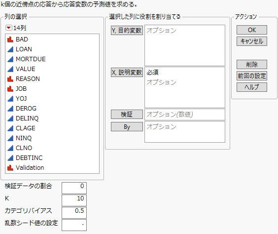

「K近傍法」プラットフォームを起動するには、[分析]>[予測モデル]>[K近傍法]を選択します。
図7.4 「K近傍法」の起動ウィンドウ
「K近傍法」の起動ウィンドウ
「列の選択」の赤い三角ボタンのメニューのオプションについては、『JMPの使用法』の列フィルタメニューを参照してください。
「K近傍法」の起動ウィンドウには、以下のオプションがあります。
Y, 目的変数
分析したい目的変数(応答変数)。
メモ: 「K近傍法」プラットフォームは、たとえ応答変数がない場合でも、隣り合う測定値間の距離を判断するためのユーティリティとして使用できます。応答変数を指定しなかった場合は、空白のレポートが表示されます。ただし、赤い三角ボタンのメニューにある[近傍行の保存]や[近傍距離の保存]のオプションは使用できます。
X, 説明変数
モデルに含める説明変数。
