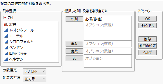

「多変量の相関」プラットフォームを起動するには、[分析]>[多変量]>[多変量の相関]を選択します。
図3.3 「多変量の相関」起動ウィンドウ
「多変量の相関」起動ウィンドウ
