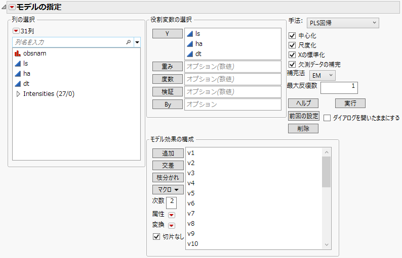

• ここに画像を表示[分析]>[モデルのあてはめ]を選択し、「手法」で[PLS回帰]を選択します。この方法では、次のことができます。
– カテゴリカル変数をYやXに指定する。Y変数がカテゴリカルな場合の分析は、「PLS判別分析」と呼ばれています。
– モデルに交互作用項や多項式項を追加する。
– [Xの標準化]オプションを選択して、中心化および尺度化した列によって高次の効果を構成する。
– モデルを指定するためのスクリプトを保存する。

図6.7 JMP Proの「モデルのあてはめ」の「PLS回帰」起動ウィンドウ
