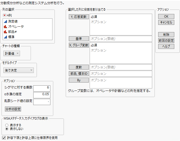

「変動性図」プラットフォームを起動するには、[分析]>[品質と工程]>[計量値/計数値ゲージチャート]を選択します。そして、「チャートの種類」を[計量値]に設定します。
図6.3 「変動性図」起動ウィンドウ
「変動性図」起動ウィンドウ

チャートの種類
計量値用ゲージ分析(連続尺度の応答変数に対するゲージ分析)または計数値ゲージ分析(合格/不合格などのカテゴリカルな応答変数に対するゲージ分析)のいずれかを選択できます。
メモ: この章では、計量値用ゲージチャートについて解説します。計測値管理図の種類については、計数値用ゲージチャートを参照してください。
モデルの種類
モデルの種類([主効果]・[交差]・[枝分かれ]・[交差後、枝分かれ]・[枝分かれ後、交差])を選択します。分散成分の統計的詳細を参照してください。
オプション
次のオプションがあります。
シグマに対する乗数
分析に使用するシグマに対する乗数を指定します。デフォルト値は6です。

Y, 応答変数
測定値の列を指定します。Y列を複数指定すると、それら応答変数ごとに個別の変動性図が作成されます。
基準
測定される部品の「真」の値(基準値)を含む列を、[基準]の列として指定します。基準値の列を指定すると、バイアスおよび直線性の分析オプションが使用可能になります。これらのオプションは、観測した測定値と基準値(参照値; reference value)との差に関する分析を行います。バイアスレポートおよび直線性を参照してください。
X, グループ変数
測定値をグループに分けるための列を指定します。因子が枝分かれ階層になっているときは、高位の項から順に指定していきます。例えば、ゲージ分析の場合、まずオペレータを、次に部品を指定します。
度数
この役割を割り当てた列の値は、各行の度数(繰り返し数)を表します。データが集計されている場合に用いてください。
部品, 標本ID
測定対象の部品や標本(サンプル)の列を指定します。
