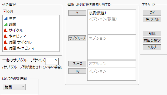

計量値管理図の起動ウィンドウ
この節では、IMR管理図、XBar管理図、ランチャート、Levey Jennings法による管理図、平均のIMR管理図、三元管理図の起動ウィンドウを取り上げます。
図3.5 計量値管理図の起動ウィンドウ
計量値管理図の起動ウィンドウ
「列の選択」の赤い三角ボタンのメニューのオプションについては、『JMPの使用法』の列フィルタメニューを参照してください。
Y
工程変数を割り当てます。
サブグループ
(ランチャートには使用できません。)サブグループ変数を割り当てます。サブグループ変数を割り当てた場合、管理図上の各点は、サブグループごとに計算された要約統計量を表します。
ラベル
(IMR管理図の場合のみ使用可能です。)個々の測定値に対して、ラベルを割り当てます。このラベルは、各測定値に対して一意になっていなければいけません。ラベルはソートされず、データテーブルに表示されるのと同じ順序で横軸に表示されます。
メモ: サブグループ変数が指定されていてそのサブグループサイズが2以上である場合、一定のサブグループサイズが指定された場合、または、スクリプト内の[サブグループの標本サイズを指定]コマンドで指定されている場合には、ラベル変数は無視されます。
フェーズ
(ランチャートには使用できません。)フェーズ変数を割り当てます。[フェーズ]変数を割り当てると、管理限界がフェーズごとに計算されます。
By
ここで指定した列の値ごとに、個別に分析が行われます。
サブグループで並べ替え
(IMR管理図の場合のみ使用可能です。)すべての変数をサブグループ変数で並べ替えます。
一定のサブグループサイズ
(XBar管理図および三元管理図の場合のみ使用可能です。)各サブグループを構成するオブザベーションの数を指定します。サブグループごとの観測数(オブザベーション数)が一定でない場合は、「サブグループ」ゾーンに列を指定する必要があります。
メモ: サブグループ変数を指定した場合、[一定のサブグループサイズ]オプションの設定は無視されます。
ばらつき図
(XBar管理図の場合のみ使用可能。)XBar管理図の下に表示されるばらつき図の種類を指定します。ばらつき図なし、範囲図(XBar & R管理図)、標準偏差図(XBar & S管理図)のいずれかを選択できます。
先頭の管理図
(三元管理図の場合のみ使用可能です。)最初の管理図にプロットされる点の統計量を指定します。オプションとして、[平均]と[標準偏差]のいずれかを選択できます。統計量を参照してください。
群間変動の管理図
(三元管理図の場合のみ使用可能です。)群間シグマの推定値の計算方法を指定します。オプションとして、[移動範囲]と[メディアン移動範囲]のいずれかを選択できます。σおよび三元管理図の統計的詳細を参照してください。
群内変動の管理図
(三元管理図の場合のみ使用可能です。)群内シグマの推定値の計算方法を指定します。オプションとして、[範囲]と[標準偏差]のいずれかを選択できます。σおよび三元管理図の統計的詳細を参照してください。

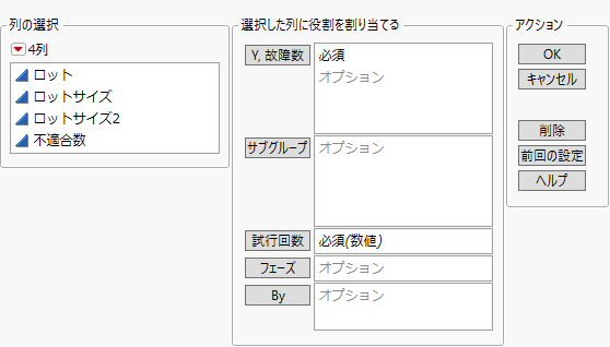

計数値管理図の起動ウィンドウ
ここでは、P管理図・NP管理図・C管理図・U管理図、Laney P′管理図・Laney U′管理図の起動ウィンドウを取り上げます。
図3.6 計数値管理図の起動ウィンドウ
計数値管理図の起動ウィンドウ
Y, 故障数
(P管理図・NP管理図・P′管理図にのみ使用可能です。)不適合品数の変数を割り当てます。
Y, 不適合数
(C管理図、U管理図、およびLaney U′管理図にのみ使用可能です。)不適合数の変数を割り当てます。
サブグループ
試行回数
サブグループの標本サイズを割り当てます。
フェーズ
By
