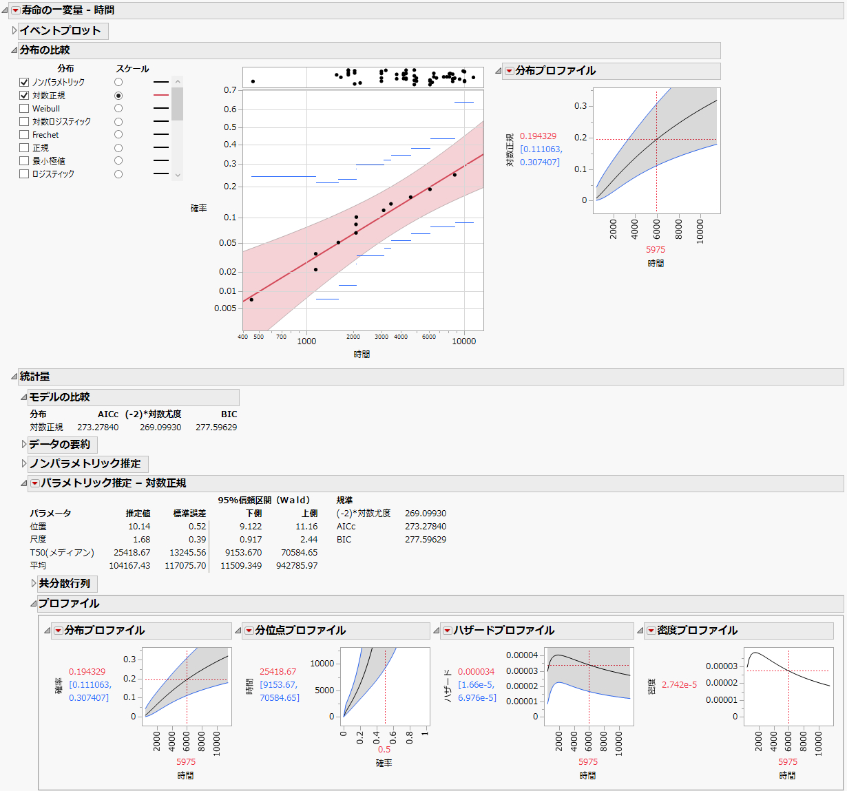

「寿命の一変量」レポートによって、打ち切りがある寿命データを分析できます。「寿命の一変量」レポートには、次のような要素があります。
• イベントプロット
• 「寿命の一変量」での分布の比較
• 寿命の一変量の統計量
ヒント: 結果が多くてレポートのウィンドウが長くなりすぎた場合は、「寿命の一変量」の赤い三角ボタンのメニューから[タブ形式で結果を表示]を選択してください。
図3.6 「Fan.jmp」の「寿命の一変量」レポートの例
