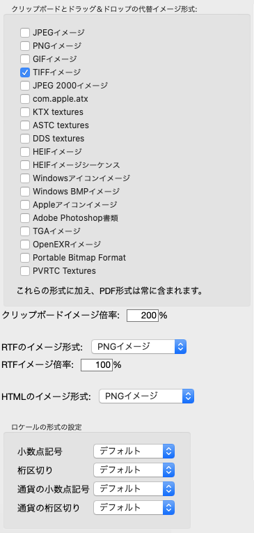

これらの環境設定では、macOS版JMPの設定(イメージ形式など)をカスタマイズできます。
図14.23 [Mac OSの設定]の環境設定
環境設定 | 説明 |
クリップボードとドラッグ&ドロップの代替イメージ形式 | JMPから他のアプリケーションにグラフィックをコピーして貼り付ける(ドラッグ&ドロップする)ときに使用するグラフィック形式を選択します(複数選択可)。デフォルトでは[TIFF]が選択されています。 |
クリップボードイメージ | 他のアプリケーションでのグラフィックの表示倍率を入力します。デフォルト設定は200%です。 |
RTFのイメージ形式 | JMPレポートをRTFファイルとして保存する際に使用するグラフィック形式を選択します。デフォルト設定は[PNGイメージ]です。 |
RTFイメージ倍率 | RTF文書でのグラフィックの表示倍率を入力します。デフォルト設定は100%です。 |
HTMLのイメージ形式 | JMPレポートをHTMLファイルとして保存する際に使用するグラフィック形式を選択します。デフォルト設定は[PNGイメージ]です。 |
ロケールの形式の設定 | 数値と通貨の値に使用する小数点記号と桁区切り文字を指定します。デフォルトでは、システムのロケール設定が使用されます。デフォルト以外の設定を指定した場合は、その設定がシステムのロケール設定より優先されます。 |
