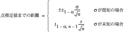

信頼区間

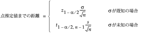

両側信頼区間の「点推定値までの距離」は、次のように計算されます。
ここに式を表示

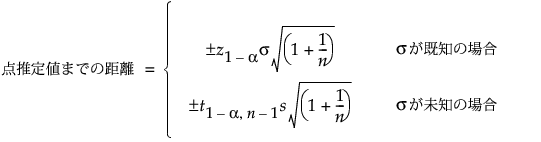

予測区間

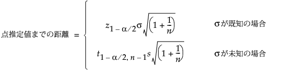

両側予測区間の「点推定値までの距離」は、次のように計算されます。
ここに式を表示

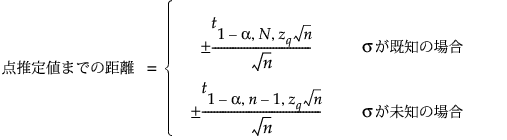

割合qだけの観測値を含む許容区間の場合、「点推定値までの距離」は、Krishnamoorthy and Mathew(2009)で説明されている近似法を使って計算されます。
両側許容区間の「点推定値までの距離」は、次のように計算されます。
ここに式を表示

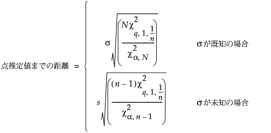

片側許容区間の「点推定値までの距離」は、次のように計算されます。
ここに式を表示
上の式で、Nは漸近的な近似を表せるだけの大きさを持った整数。JMPでは、Nは2000に設定されます。
