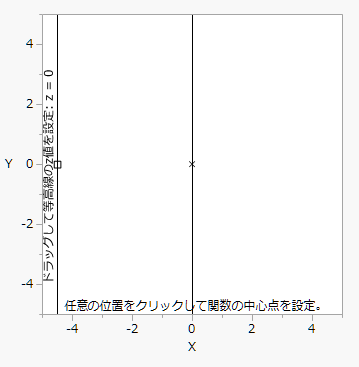

次の例では、Mousetrap()とHandle()の両方を使って、Mousetrap()の座標によって変化する3次元の関数を定めます。Handle()の値に基づいて、等高線を1本描きます。
x0 = 0;
y0 = 0;
z0 = 0;
win = New Window( "3次元関数の等高線",
	Graph Box(
		Frame Size( 300, 300 ),
		X Scale( -5, 5 ),
		Y Scale( -5, 5 ),
		Contour Function(
			Exp( -(x - x0) ^ 2 ) * Exp( -(y - y0) ^ 2 ) * (x - x0),
			x,
			y,
			z0 / 10
// zの丸め値をハンドルから取得
		Handle( -4.5, z0, z0 = Round( y * 10 ) / 10 );
				V Line( -4.5 );
		Text Size( 9 );
		Text(
			Counterclockwise,
			{-4.6, -4},
			"ドラッグして等高線のz値を設定: z = " || Char( z0 / 10 )
		Marker Size( 2 );
		Marker( 2, {x0, y0} );
		Mousetrap( // 基準点をクリックポイントに設定
			x0 = x;
			y0 = y;
		Text(
			{-4.25, -4.9},
			"任意の位置をクリックして関数の中心点を設定。"
メモ: Mousetrap()の式でx0をxに、y0をyに設定する代わりに、Function( {xx, yy}, Show( xx, yy );
x0 = xx; y0 = yy );
を使うことができます。xxとyyは、この関数の引数であり、ユーザがグラフをクリックしたときにMousetrapによってそれらの引数の値が設定されます。Function( {xx, yy}...)ではxxとyy名前を明示的に指定しており、xとyに限らず任意の名前を付けられます。
図12.27 Mousetrap()とHandle()
