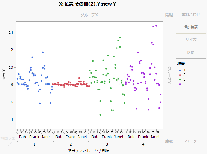

装置2の測定値には、他の3台の装置の測定値に比べ、はるかに高い一貫性があることが明らかです。装置2について見れば、オペレータ間の変動がかなり小さいことがわかります。
8. 「装置」を選択し、「色」ゾーンにドラッグします。
図3.18 入れ子になった3つの軸
入れ子になった3つの軸
これで、「New Y」の値が「装置」別に色分けされ、「装置」間の差異が見やすくなりました。
このように調査で取り上げた3つの因子の軸を入れ子にすることで、これらの因子に起因する変動を視覚的に把握できます。
