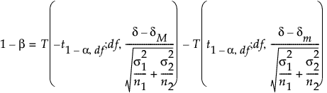

s1およびs2が未知の場合、検出力(1-b)は次のように計算されます。
ここに式を表示
ここで
ここに式を表示
aは、有意水準。
n1およびn2は、各群の標本サイズ。
s1およびs2は、帰無仮説における各群の母標準偏差。
dは、対立仮説での差(検出したい母平均の差)。
(dm, dM)は、同等性の範囲。
t1-α,ν,は、自由度nのt分布の(1 - a)分位点、
T(t; n, l)は、自由度nで非心パラメータlを持つ非心t分布の累積分布関数。

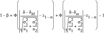

sが既知の場合、検出力(1-b)は次のように求められます。
ここに式を表示
