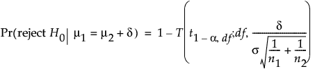

群の分散が未知で、s1=s2=sと仮定する場合は、各対立仮説に対して次のように検出力が求められます。上片側対立仮説の場合(m1 > m2):
ここに式を表示

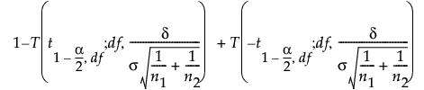

両側対立仮説の場合(m1 ≠ m2):
ここに式を表示
ここに式を表示

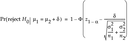

s1およびs2が既知の場合は、z分布を使って検出力が計算されます。各対立仮説に対して、検出力は次のように求められます。上片側対立仮説の場合(m1 > m2):
ここに式を表示

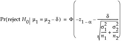

下片側対立仮説の場合(m1 < m2):
ここに式を表示

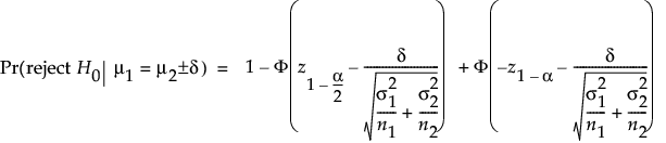

両側対立仮説の場合(m1 ≠ m2):
ここに式を表示
