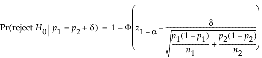

「独立二標本割合の検出力エクスプローラ」の統計的詳細
二標本の割合差に対する検定の検出力は、正規近似に基づいて計算されます。各対立仮説に対して、次のような式で検出力は計算されます。上片側対立仮説の場合(p1 > p2):
ここに式を表示
下片側対立仮説の場合(p1 < p2):
ここに式を表示

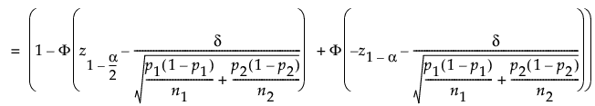

両側対立仮説の場合(p1 ≠ p2):
ここに式を表示
ここに式を表示
ここで
