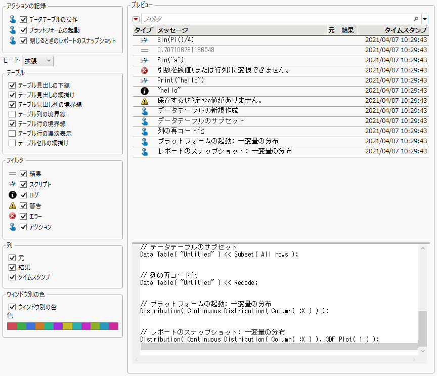

[ログ]環境設定では、ログに記録するインタラクティブなJMPの操作、ログモード、外観のカスタマイズ内容、拡張ログの動作を指定します。環境設定の右側には、ログのプレビューが表示されます。
図14.21 [ログ]環境設定
