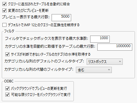

[クエリービルダー]の環境設定では、クエリービルダーで実行するSQLクエリーをカスタマイズすることができます。
図14.17 [クエリービルダー]の環境設定
