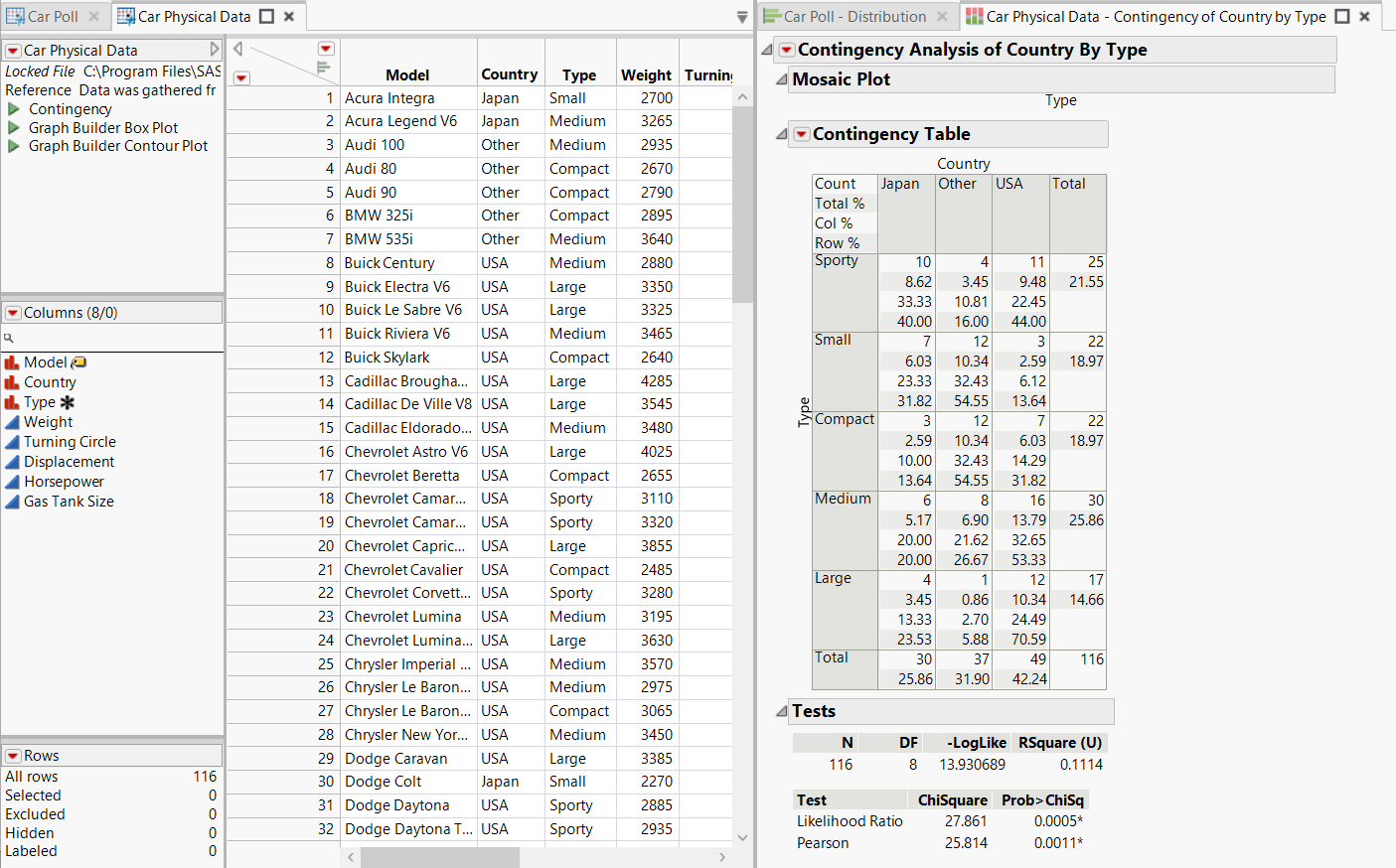

5. [CarPoll - 一変量の分布]レポートタブを右へドラッグし、[右に固定]ゾーンにドロップします。
プロジェクトウィンドウの右端に「一変量の分布」レポートペインが表示されます。このレポートは固定されているため、タブを切り替えても表示されたままです。
6. [Car Physical Data - タイプによる生産国の分割表]タブを「Car Poll - 一変量の分布」レポートの中央にドラッグし、[タブに固定]ゾーンにドロップします。
ヒント: 両方のレポートがよく見えるように、データテーブルウィンドウのサイズを調整します。

図10.22 タブに分けたレポートとデータテーブル
タブに分けたレポートとデータテーブル
「一変量の分布」レポートと「分割表」レポートのタブが、2つのデータテーブルとは別に表示されるようになりました。
