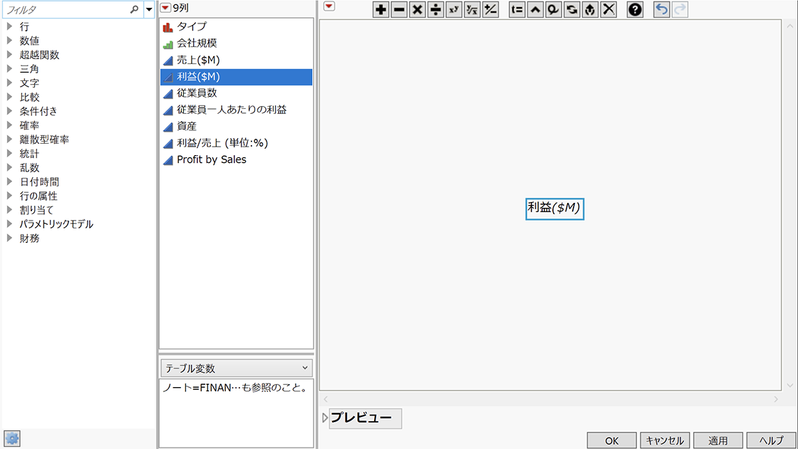

計算式エディタが開きます。編集ウィンドウ内のボックスを囲んでいる青い枠は、そのボックスが選択されていることを示しています。
5. ボックスが選択されている状態で、「列」リストで「利益($M)」を選択します。
図7.3 「利益($M)」列の追加
「利益($M)」列の追加
