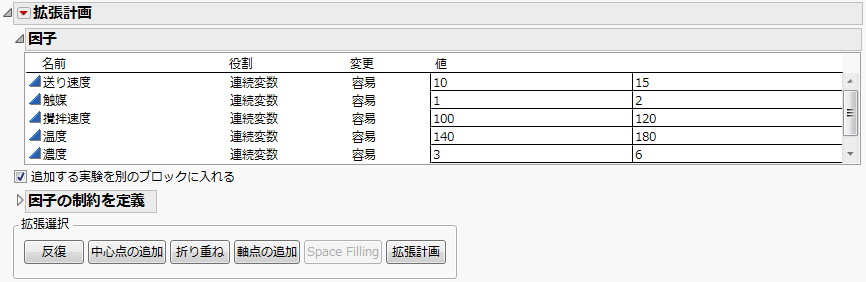

1. [ヘルプ]>[サンプルデータフォルダ]を選択し、「Design Experiment」フォルダの「Reactor 8 Runs.jmp」を開きます。
2. [実験計画(DOE)]>[拡張計画]を選択します。
3. 「反応率(%)」を選択し、[Y, 応答変数]をクリックします。
4. 「送り速度」・「触媒」・「攪拌速度」・「温度」・「濃度」を選択して、[X, 説明変数]をクリックします。
5. [OK]をクリックします。
図6.12 拡張の種類の選択
拡張の種類の選択
6. [追加する実験を別のブロックに入れる]を選択し、計画にブロック変数を追加します。
7. [反復]をクリックして、「2」と入力し、[OK]をクリックします。
メモ: [反復]をクリックすると、各実験の実行回数を尋ねるダイアログボックスが表示されます。「2」を入力すると、計画に各実験が2回ずつ含まれます。つまり、元の計画を1回反復することになります。

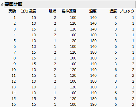

図6.13 反復で拡張した、化学反応データの計画
反復で拡張した、化学反応データの計画
元の8回の実験はブロック1に、反復実験はブロック2に入ります。
メモ: 「拡張計画」プラットフォームから、拡張した計画全体を評価することができます。計画の評価について詳しくは、「計画の評価」を参照してください。

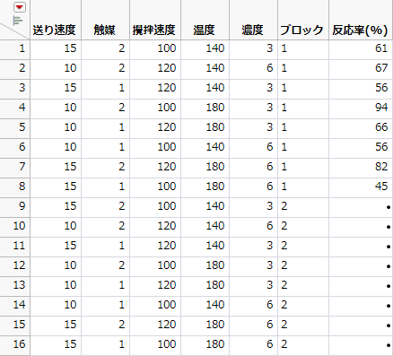

8. [テーブルの作成]をクリックします。
図6.14 反復した計画
反復した計画
作成されたテーブルでは、元の計画と結果が、ブロック1として表示されます。拡張実験は、ブロック2として表示されます。拡張実験を行った後、その実験結果を「反応率(%)」の列に入力してください。
