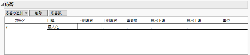

図4.16 「応答」アウトライン

「応答」アウトラインには、次のような列があります。
応答名
応答の名前。追加した応答には、デフォルトで「Y」、「Y2」...という名前がつきます。名前を変更するには、ダブルクリックして任意の名前を入力します。
目標・下側限界・上側限界
応答変数を、どうしたいかを指定します。最大化(望大特性)、最小化(望小特性)、特定の目標値に一致させる(望目特性)、目標がない、のいずれかを選択してください。指定された内容に従って、生成された計画のデータテーブルにおける各応答列に、「応答変数の限界」列プロパティが割り当てられます。この情報を使い、各応答の満足度関数が定義されます。「プロファイル」と「等高線プロファイル」は、これらの満足度関数を使って最適な因子設定を見つけます。詳細については、『プロファイル機能』の「満足度プロファイルと最適化」および「「応答変数の限界」列プロパティ」を参照してください。
