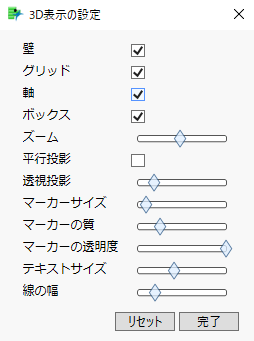

設定
各種のプロット設定を変更するためのウィンドウが表示されます。OpenGLのシーンコマンドの詳細については、『スクリプトガイド』の3Dシーンを参照してください。
図5.11 OpenGL表示設定
OpenGL表示設定
