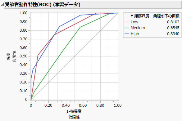

応答変数が3水準以上の場合には、1つの水準と、その水準以外のすべての水準とを比較したROC曲線が描かれます。各ROC曲線は、該当の応答水準を「陽性」としたときのものです。なお、2水準の場合には、ある水準を「陽性」と考えたROC曲線は、もう一方の水準を「陽性」と考えたROC曲線と、左上から右下への対角線で対称なものになっています。
図4.9 3水準のときのROC曲線
3水準のときのROC曲線
予測値が大きい順に並び替えたときに、応答変数の実測値が完全に予測されていればまず、「陽性」に対応した水準が先に位置して、その後に「陰性」に対応した水準が続きます。この場合、ROC曲線はまず上方向へ垂直に直進し、そして、右方向へ水平に直進します。逆に、モデルが応答をうまく予測できていない場合には、左下から右上にかけての斜めの対角線上にROC曲線はプロットされます。
実際のデータにおいては、ROC曲線は対角線の上側にプロットされます。なお、曲線の下の面積(AUC; Area Under Curve)はモデルの適合度を示します。AUCが1の場合は完全に適合していることを意味します。AUCが0.5に近い値の場合は、モデルによる予測がうまくいっていないことを示します。
応答に3水準以上の場合は、ROC曲線を描くと、曲線の下の面積(AUC)が最も大きい応答水準を知ることができます。
