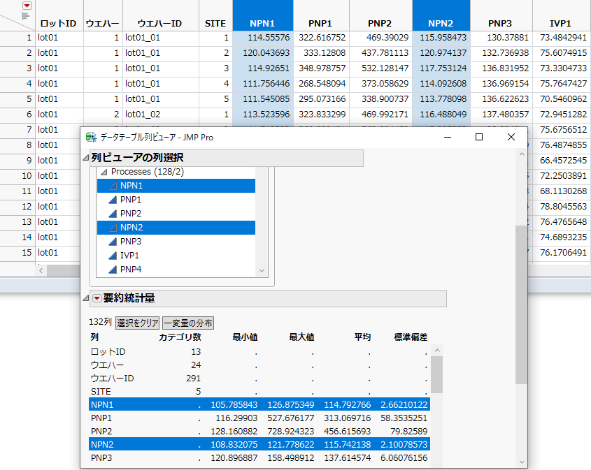

要約の表示
データテーブルとリンクした「要約統計量」レポートを作成します。右クリックして、列の値で並べ替えるオプションや、データテーブルを作成するオプションを選択できます。[四分位点の表示]チェックボックスをオンにすると、第1四分位点・第3四分位点・四分位範囲が表示されます。レポートにあるすべての列から成る、リンクしたデータテーブルを作成するには、「要約統計量」の赤い三角ボタンのメニューから[データテーブルビュー]を選択します。

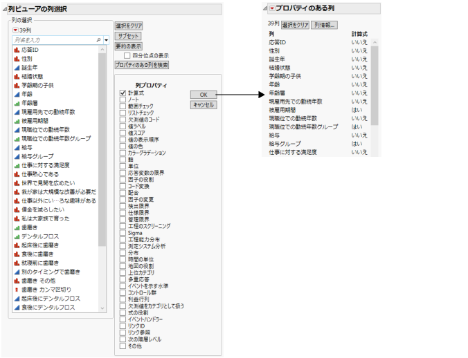

プロパティのある列を検索
「列プロパティ」レポートに列プロパティを一覧表示します。検索対象のプロパティを選択して[OK]をクリックすると、すべての列についてのレポートが作成されます。または、「列の選択」リストで先に列を選択しておくと、それらの列についてのレポートだけが表示されます。

この例では、[計算式]プロパティが設定されている列を検索し、すべての計算式を一度に表示する方法を紹介します。
1. [ヘルプ]>[サンプルデータフォルダ]を選択し、「Consumer Preferences.jmp」を開きます。
2. [列]>[列ビューア]を選択して、「データテーブル列ビューア」ウィンドウを開きます。
3. [プロパティのある列を検索]をクリックし、[計算式]を選択して[OK]をクリックします。

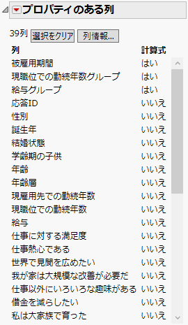

「プロパティのある列」レポートが表示されます。複数の列に[計算式]プロパティが設定されています。一覧が長すぎるので、計算式が設定されている列をまとめて表示した方が見やすくなります。

4. レポートを右クリックし、[列の値で並べ替え]を選択し、[計算式]を選択してから[OK]をクリックします。
[計算式]プロパティが設定されている列がまとめてレポートの上部に表示されます。

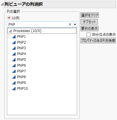

3. ボックスに「PNP」と入力し、Enterキーを押します。
グループ化された「processes」が表示されます。
4. 「processes」グループを開いて、「PNP」列を表示します。
図4.15 名前で列を絞り込む
名前で列を絞り込む

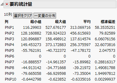

5. [要約の表示]をクリックして、「要約統計量」レポートを表示します。
各行に、各列の最小値・最大値・平均値・標準偏差が表示されます。

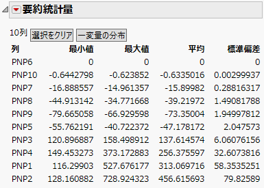

6. レポートを右クリックして[列の値で並べ替え]を選択します。
7. [標準偏差]と[昇順]を選択して[OK]をクリックします。
「PNP6」は、最小値・最大値・平均値がすべて同じ値(0)であるので、標準偏差が0となっています。
