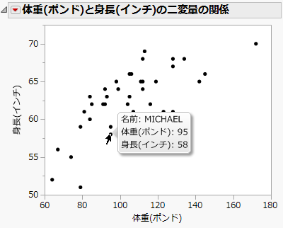

散布図などのJMPグラフに表示されている点を選択するには、その点をクリックします。選択した点だけでなく、データテーブル内でも対応する行が選択されます。複数の点を選択するには、Shiftキーを押しながら点を選択します。クリックしない場合も、カーソルを点の上に置くと、その点のラベルが表示されます。
図9.18 データ点のラベル
データ点のラベル
