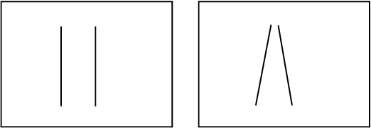

たとえば、線路のような2本の平行線は、平行投影では平行線のままですが、透視投影では、遠くの1点で交わるように表示されます。
図13.4 平行投影の平行線(左)と透視投影の平行線(右)

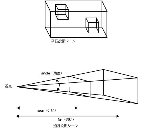

したがって、平行投影で表示される領域は直方体であり、透視投影で表示される領域は四角錐台(四角錘の頭部を平面で切り取ったもの)です。

透視投影シーンのセットアップ
JSLで透視投影のシーンを構築するには、Perspectiveメッセージを表示に送ります。
Perspective (angle, near, far)
上の図に示しているように、angleは視角、nearは近い平面までの距離、farは遠い平面までの距離です。表示領域を定義するときは、次の2つのことに留意する必要があります。
• 近い(near)平面より前方、または遠い(far)平面より後方にある要素のように、表示領域の外にある要素は描画されません。それらの要素は表示されません。
• nearに対するfarの比は小さくする必要があります。小さい方が、レンダリングエンジンが各要素をシミュレートする時、他の要素の「手前」に描くべき要素を効率よく判定するからです。near引数の値はゼロより大きくなければなりません。
