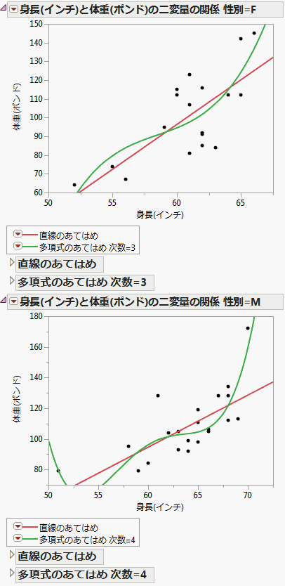

4. すべてのBy水準にメッセージを送って、線形回帰のあてはめを追加します。次の行をスクリプトに追加します。
biv << Fit Line;
5. 作成したばかりのこの1行を強調表示し、[スクリプトの実行]ここに画像を表示をクリックします。
レポートウィンドウの両方のグラフに、単回帰直線が追加され、それに対応する「直線のあてはめ」レポートが表示されます。
6. 水準Fにのみメッセージを送って、3次多項式のあてはめを追加します。次の行をスクリプトに追加します。
biv[1] << Fit Polynomial( 3 );
ヒント: 各By水準の番号は、レポートウィンドウ内でのその水準の順序に対応します。By水準の列に「値の表示順序」列プロパティが含まれている場合は、その順序に従います。
7. 作成したばかりの上記の1行を強調表示し、[スクリプトの実行]ここに画像を表示をクリックします。
レポートウィンドウのFのグラフに多項式のあてはめの曲線が追加され、対応する「多項式のあてはめ」 レポートが表示されます。
8. 水準Mにのみメッセージを送って、4次多項式のあてはめを追加します。次の行をスクリプトに追加します。
biv[2] << Fit Polynomial( 4 );
9. 作成したばかりのこの1行を強調表示し、[スクリプトの実行]ここに画像を表示をクリックします。
レポートウィンドウのMのグラフに4次のあてはめの曲線が追加され、対応する「多項式のあてはめ」レポートが表示されます。
図10.2 Byグループレポート
Byグループレポート
By引数で複数の列を指定した場合は、BY変数の組み合わせのサブグループごとにグラフが表示されます。上記の例で、By( :性別, :年齢 )とすると、12歳の女性、13歳の女性という具合に17歳までのグラフが表示されます。また、12歳から17歳までの男性のグラフも表示されます。
