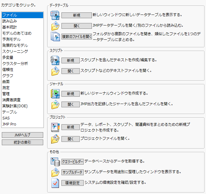

JMPを起動すると、Windowsでは「使い方ヒント」ウィンドウとホームウィンドウが表示されます。macOSでは、「使い方ヒント」ウィンドウ、「JMPスターター」、およびホームウィンドウが表示されます。
「JMPスターター」ウィンドウには、操作やプラットフォームがカテゴリ別に整理して表示されます。
図2.2 「JMPスターター」ウィンドウ
「JMPスターター」ウィンドウ
左側には、カテゴリの一覧が表示されます。カテゴリをクリックすると、そのカテゴリに関連する機能とコマンドが表示されます。「JMPスターター」には、JMP Proの機能やプラットフォームのリストも含まれています。

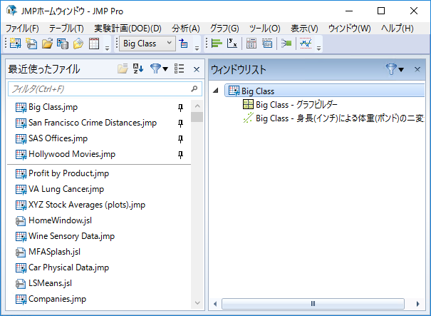

ホームウィンドウは、JMP内でファイルを整理したり、それらにアクセスしたりするのに便利です。
図2.3 Windows上のホームウィンドウ
Windows上のホームウィンドウ
Windowsでホームウィンドウを開くには、[表示]>[ホームウィンドウ]を選択します。macOSの場合は、[ウィンドウ]>[JMPホーム]を選択します。ホームウィンドウには、次の項目へのリンクが表示されます。
• 現在開いているデータテーブルとレポートウィンドウ
• 最近開いたファイル
ホームウィンドウの詳細情報については、『JMPの使用法』のファイルや開いているウィンドウの管理 章を参照してください。
