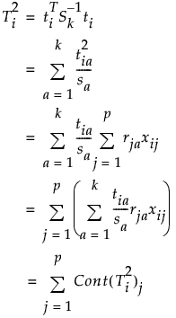

p個の変数とk個の成分をもつPCAモデルまたはPLSモデルのT2寄与度は、次のように計算されます。
ここに式を表示
ここで
ti = i番目の観測における、k個のスコアからなるベクトル
Sk = 履歴データでのk個のスコアから計算された標本共分散行列(この行列は、対角行列です)主成分分析モデルの場合、Skは、対角要素が固有値となっています。
sa = Skのa番目の対角要素
rja = PCAモデルの場合はa番目の固有ベクトルのj番目の要素、また、PLSモデルの場合はRk負荷量行列のa番目の列。Rkは、スコア行列TkをX行列に関連づける行列であり、Tk=XRkとなっている行列です。
xij = i番目の観測値におけるj番目の変数
メモ: 総和の最後を示すp項は、変数の寄与率です。
各変数の寄与率は各スコアへの寄与率の和で、正規化したスコア値で重み付けされています。正規化したスコア値が大きい場合、ここに式を表示への寄与率は大きいと見なされ、変数の寄与率は大きくなります。
ここに式を表示
そこで、変数jの寄与率は、次のように計算されます。
ここに式を表示
メモ: T2の寄与率を寄与度から求める際には、負の寄与度をゼロにして計算します。PCAモデルやPLSモデルにX変数を射影することで寄与度は求められていますが、変数間の関係により寄与度が負になることもあります。寄与率を求める際には、そのような負の寄与度をゼロにし、正となっている寄与度の合計に占める割合として計算されます。
