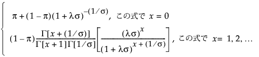

ゼロ強調 負の二項のあてはめ
ゼロ強調 負の二項分布には、尺度パラメータ(l > 0)、過分散パラメータ(s > 0)、ゼロ強調パラメータ(p)があります。
確率関数: ここに式を表示
E(x) = (1 - p)l
Var(x) = l(1 - p)[1 + l(s + p)]
