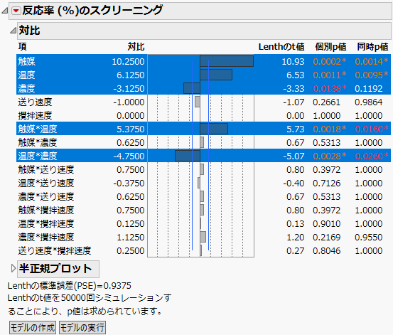

シミュレーションのデフォルトにおける回数を10,000回から変更するには、LenthSimNという名前のグローバルなJSL変数に値を割り当てる必要があります。p値の計算に使用したシミュレーションの回数は、レポートウィンドウに表示されます。
以下の例では、シミュレーションの回数を50,000に設定します。

図11.10 シミュレーション回数50,000で求められたp値
シミュレーションの回数はレポートウィンドウに表示されます。
