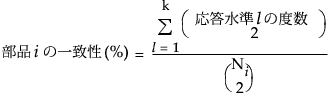

すべての「X, グループ変数」を横軸にプロットした計数値用ゲージチャートでは、「一致性(%)」は次のように計算されます。
ここに式を表示

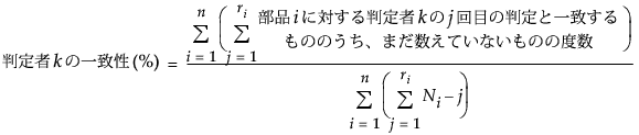

すべての「Y, 応答変数」を横軸にプロットした計数値用ゲージチャートでは、「一致性(%)」は次のように計算されます。
ここに式を表示
上の式で使われている記号は以下の通りです。
• n = 部品の数(グループ変数がもつ水準の数)
• ri = 部品 i(i = 1,...,n)の判定回数(繰り返し数)
• m = 判定者の数
• k = 水準の数
• Ni = m × ri。部品i(i = 1,...,n)の判定回数。これには、判定者全員を表す応答と、部品ごとの繰り返しの判定も含まれます。たとえば、部品iが3人の判定者により3回判定された場合、Niは3 × 3 = 9となります。
