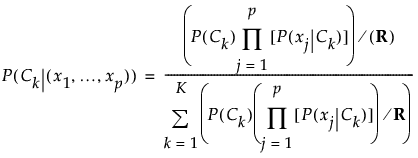

特徴値x1, x2, …, xp がCkクラスに属する条件付き確率は、次のように求められます。
ここに式を表示,
ここで、Rは、計算された値が小さくなりすぎることを防ぐための定数です。上記の計算式で、Xj = xjのデータ行がCk, P(xj|Ck)クラスに属する条件付き確率は、次のように定義されます。
