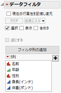

図9.7 最初に表示される「データフィルタ」ウィンドウ
2. フィルタとして使用する列を選択し、[追加]ここに画像を表示をクリックします。
