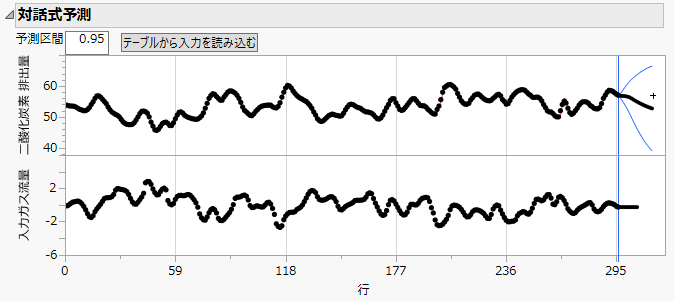

対話式予測
「対話式予測」レポートでは、「伝達関数モデルの指定」ウィンドウで指定された予測期間に基づいて予測グラフが表示されます。予測値の予測区間が青色で表示されます。予測区間の信頼水準を変更するには、グラフの上にある「予測区間」ボックスに数値を入力します。
グラフ内の予測する期数を変更するには、プラス記号をドラッグします。予測に用いる入力値を変更するには、[テーブルから入力を読み込む]ボタンを使うか、グラフ上の点を別の値にドラッグします。変更内容はグラフ上に描かれる予測にすぐに反映されます。
図18.14 「対話式予測」グラフ
「対話式予測」グラフ
