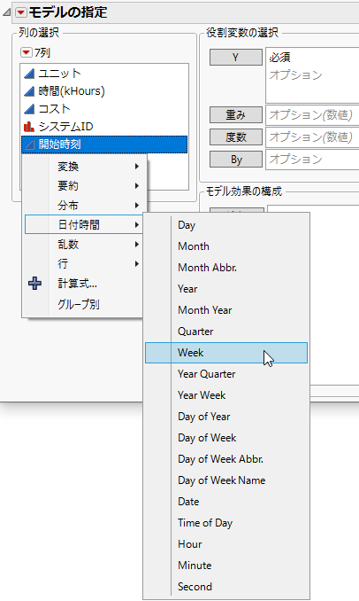

起動ウィンドウの「列の選択」リスト内の各列には、列の尺度(連続・順序・名義)を示すアイコンと列名が表示されます。列名を右クリックして、[変換]・[文字]・[組み合わせ]・[ペアごと]・[要約]・[分布]・[日付時間]・[乱数]・[行]・[ベクトル]・[計算式]から変換列を作成し、列の値を計算できます。
右クリックで表示されるオプションは、選択されている列のデータタイプと、選択されている列数によって異なります。

[日付時間]メニュー
日付値または時間値を含む列値の場合、[日付時間]メニューから関数を選択すると、選択した列から計算した値を含む変換列が作成されます。
メニューには、次の関数が含まれます。

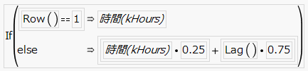

移動平均
選択した列の各値の指数加重移動平均(EWMA)を、0から1.0の範囲で平滑化パラメータを指定して求めます。次の例では、0.25の平滑化パラメータを使用しています。
ここに画像を表示
