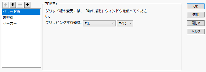

4. グラフ内を右クリックし、[カスタマイズ]を選択します。
図12.1 グラフオプションのカスタマイズ
Customizing the Graph Options
5. [追加]ボタン(Image shown here)をクリックして新しいグラフスクリプトを追加します。

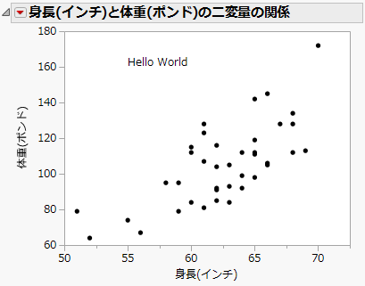

6. 次のテキストを入力し、[OK]をクリックします。
Text( {55, 160}, "Hello World" );
これで、グラフのx座標55、y座標160の位置にテキストが表示されました。
図12.2 スクリプトをグラフに追加
Adding a Script to a Graph Interactively
