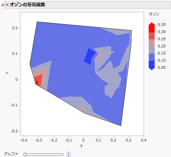

7. 「オゾンの等高線図」の横にある赤い三角ボタンをクリックし、メニューから次のオプションを選択します。
a. [変換]>[範囲による正規化]
元スケールではなく、X軸およびY軸ともに[0,1]の範囲に正規化したスケールに変換した後、Delaunayの三角分割が行われます。
b. 設定パネルの表示
「アルファ」スライダが表示されます。
図10.11 オゾンの等高線図
Contour Plot for OZONE

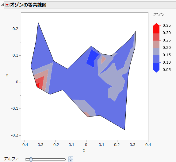

8. 「アルファ」スライダをクリックし、右へ動かします。
図10.12 「アルファ」シェイプフィルタ
Alpha Shapes Filter
「アルファ」スライダを右に動かすと、外側のDelaunayの三角形が削除されていきます。
