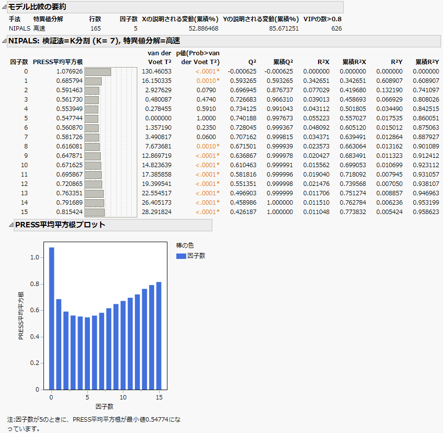

図6.15 「PLS回帰」レポート
Partial Least Squares Report
PRESS平均平方根プロットを見ると、因子数が5のときにPRESS平均平方根が最小になっていることがわかります。このことは、PRESS平均平方根プロットの下に注として記載されています。レポートの下部には、「NIPALS: 5因子, 特異値分解=高速」という名前のレポートが作成されます。
