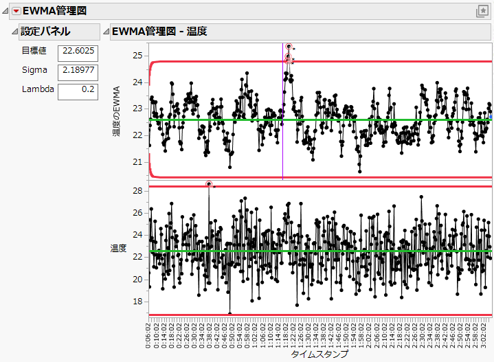

図11.7 限界の外にある点が強調表示されたEWMA管理図
EWMA Chart with Points Beyond Limits Highlighted
EWMA管理図では3つの観測値が限界の外にあり、X管理図では1つの観測値が限界の外にあることに注意してください。限界の外にある観測値は赤い円で示されています。EWMA管理図の紫色の縦線は、午前1時16分頃に上方にシフトしたことを示します。

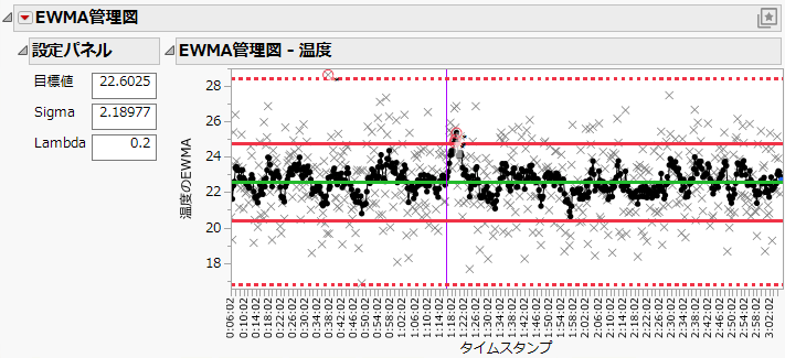

7. 「EWMA管理図」の赤い三角ボタンをクリックして、[管理図の重ね合わせ]を選択します。
デフォルトでは、X管理図の限界線は、重ね合わせた管理図に表示されません。そのため、重ね合わせた管理図のXの限界線の表示をオンにしないと、Xの限界の外にある観測値は円で囲まれません。
8. 「EWMA管理図」の赤い三角ボタンをクリックして、[重ね合わせた管理図にXの限界線を表示]を選択します。
図11.8 X管理図を重ね合わせたEWMA管理図
EWMA Chart with Overlaid X Chart
上の図の実線と丸いマーカーは、EWMA管理図の限界と点を表しています。破線と×マーカーは、Xマーカーの限界と点を表しています。EWMAの限界とXの限界の外にある観測値は、まだ円で囲まれていることに注意してください。
