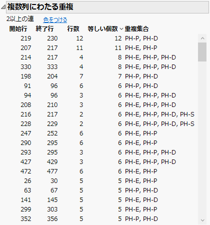

図23.5 「複数列にわたる重複」レポート
Duplicates Across Columns Report
「複数列にわたる重複」レポートに、重複列の長いリストが表示されます。しかし、連の最小数は2であり、リストには多数の小さな連があります。そこで、10以上の連に焦点を当ててみることにします。

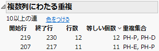

6. 「設定パネル」の「設定」で、「複数列重複パターンの下限」の横のボックスに「10」と入力します。
ヒント: ボックスの外側をクリックすると、レポートが自動的に更新されます。
図23.6 連を10以上に設定した「複数列にわたる重複」レポート
Duplicates Across Columns Report With Runs at Least 10
更新された「複数列にわたる重複」レポートを見ると、10以上の連を持つ重複セットが2つあることがわかります。どちらのセットにも「PH-P」列が含まれています。

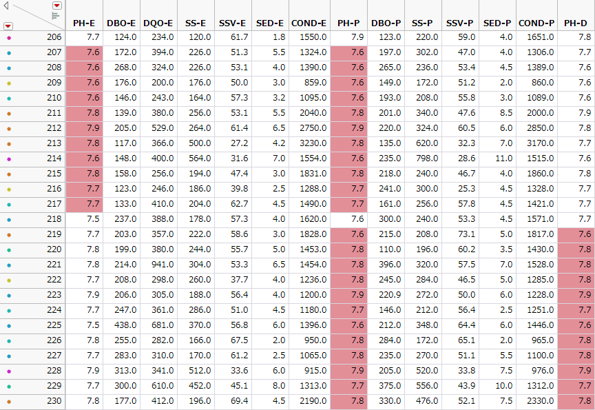

7. 「複数列にわたる重複」レポートにある[色をつける]をクリックします。
図23.7 色がつけられた「Water Treatments.jmp」データテーブル
Colorized Water Treatments.jmp Data Table
[色をつける]機能は、レポート内の重複セットに対応する、元のデータテーブルのセルに色をつけます。
