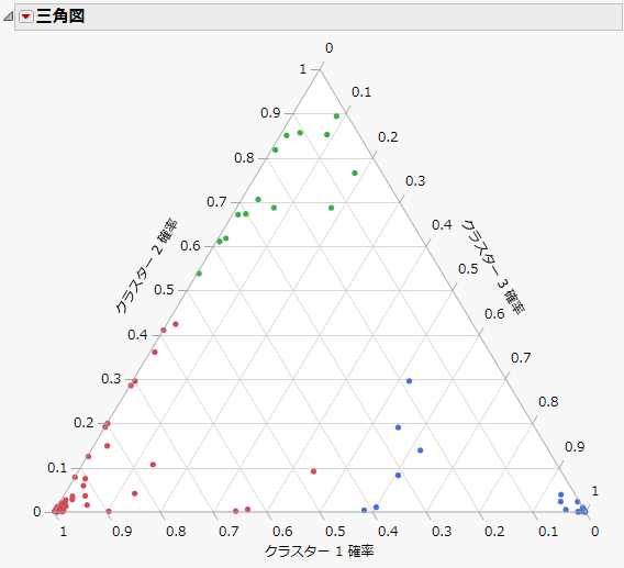

図16.6 クラスターメンバーの確率を示す三角図
Ternary Plot of Cluster Membership Probabilities
三角図は、各回答者が各クラスターに属する事後確率を示しています。ほとんどの事後確率が頂点近くに分布しています。これは、多くの回答者がいずれか1つだけのクラスターに属する事後確率が高く、それ以外の2つのクラスターに属する事後確率が低いことを示しています。ただし、プロットの中央付近にもいくつかの点があり、これらの回答者はどのクラスターに属する確率も特に高くないことを示しています。このような回答者がいるということは、さらに検討したり、クラスター数を増やしたりする必要があるかもしれません。
