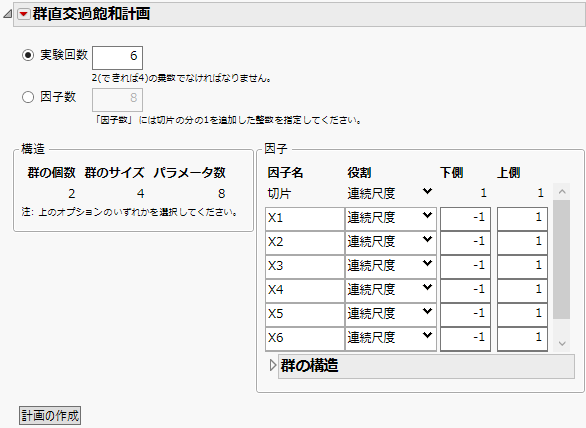

群直交過飽和計画を作成するには、[実験計画(DOE)]>[特殊な目的]>[群直交過飽和]>[群直交過飽和計画]を選択し、「群直交過飽和計画」プラットフォームを開きます。
図26.2 「群直交過飽和計画」ウィンドウ
Group Orthogonal Supersaturated Design Window
「群直交過飽和計画」は、計画の手順を踏むごとに内容が更新されます。
• 因子の指定、構造、計画の作成
• 計画の検証とテーブルの作成
