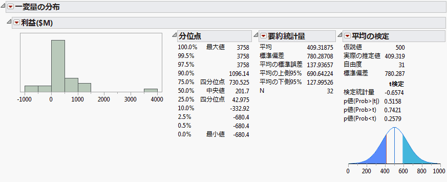

平均に対する検定の結果がレポートウィンドウに追加されます。
これで、カスタマイズしたレポートが作成できました。
図3.1 カスタマイズした一変量の分布レポート
Customized Distribution Report

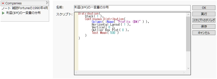

10. 「一変量の分布」の赤い三角ボタンをクリックし、メニューから[スクリプトの保存]>[データテーブルへ]を選択します。
これで、データテーブルに「利益($M) の一変量の分布」という名前のスクリプトが保存されました。一変量の分布のスクリプトを右クリックし、[編集]を選択して、そのスクリプトを確認します。
図3.2 データテーブルに保存された一変量の分布のスクリプト
Distribution Script Saved to the Data Table
11. このスクリプトを実行して、最終的なレポートをそのまま再現するには、スクリプトの隣の緑の三角ボタンをクリックします。
