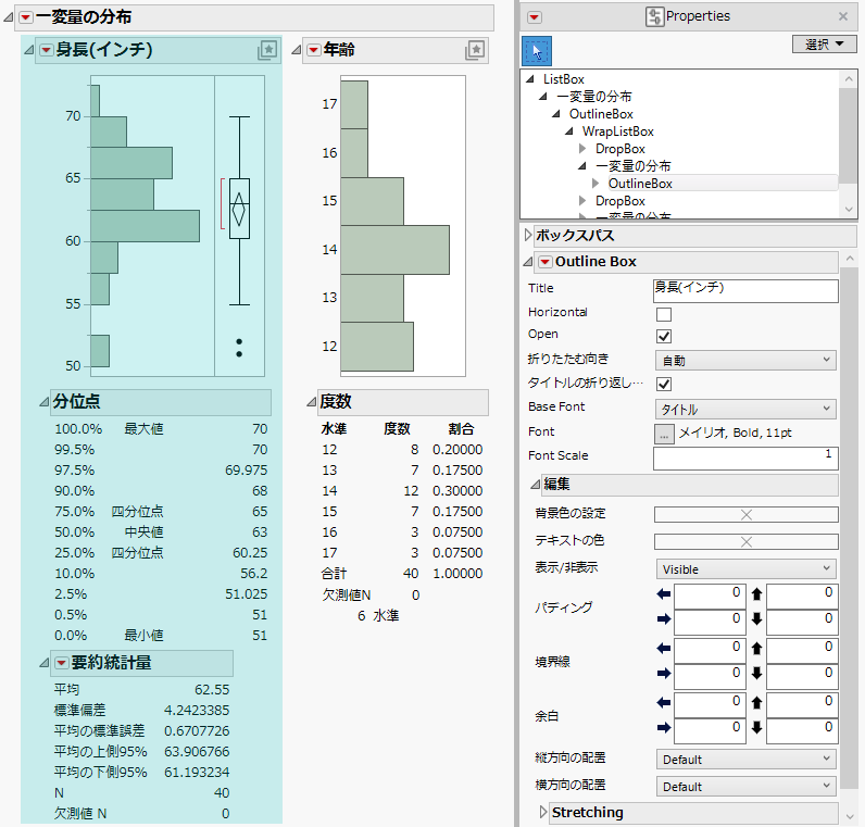

JMPレポートのディスプレイボックスごとに、フォントやテキストの色、パディング、配置などのプロパティを変更することができます。レポートをスクリプトやグラフィック、ジャーナルとして保存した場合もこのような変更の情報が含まれるようになっています。
ディスプレイボックスのプロパティを変更するには、次の手順に従ってください。
1. レポートの横にある開閉アイコンを右クリックし、[プロパティの表示]を選択します。
「プロパティ」ペインが開きます。
2. レポートのプロパティを変更します。
3. レポートをクリックして変更を確認します。
図9.14 「プロパティ」パネルの表示
Image shown here
