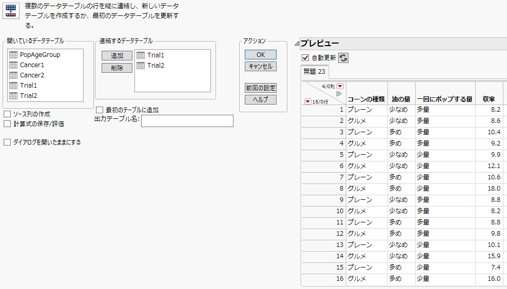

1. [テーブル]>[連結]を選びます。
図6.17 「連結」ウィンドウ
Concatenate Window
2. 結合するデータテーブルの名前を強調表示し、[追加]をクリックします。
