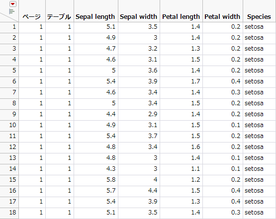

PDFファイルの各ページのテーブルに同じ列見出しが使われている場合は、それら列見出しに基づいて複数のテーブルを連結することができます。
1. [ファイル]>[開く]を選択し、「ファイル名」の横にあるリストから[PDFファイル]を選択します。
2. JMPのSamples/Import Dataフォルダまで移動し、「Iris.pdf」をダブルクリックします。
PDFプレビューをスクロールしていくと、各ページの列見出しが同じであることがわかります。
3. 右側の「テーブル」レポートで、[列名が一致するテーブルを連結]が選択されていることを確認します。
4. 下のほうにある[OK]をクリックします。
図3.24 最終的なデータテーブル(一部分)
Final Data Table (Partial View)
