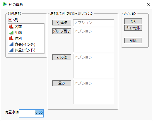

Column Dialog()は、将来廃止されるDialog()関数の変形で、現在のデータテーブルから列を選ぶよう促します。[OK]、[キャンセル]、そして[削除]の各ボタンと、選択の対象となるデータテーブル列のリストは、どれも自動的に付加されます。
dlg = Column Dialog(
	Col ID = Col List( "X, 標準", Max Col( 1 ) ),
	Group = Col List( "グループ因子" ),
	Split = Col List( "Y, 応答" ),
	w = Col List( "重み" ),
	H List( "有意水準", alpha = Edit Number( .05 ) )
図11.36 Column Dialog
Column Dialog
ユーザの選択に応じて、次の例のようなリストが戻されます。
{Col ID = {}, Group = {}, Split = {}, w = {}, alpha = 0.05, Button( -1 )}

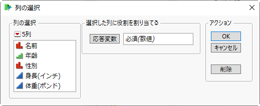

次の例では、1つの数値列だけを選択できる列ダイアログボックスを作成しています。
rt_dlg = Column Dialog(
	cv = Col List( "応答変数", MaxCol( 1 ), MinCol( 1 ), DataType( "Numeric" ) )
図11.37 選択列の制限
Restricting Selection of Columns
DataTypeとして指定できるのは、Numeric、Character、およびAnyです。
