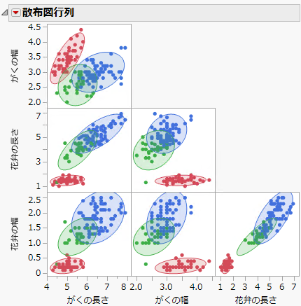

9. 散布図行列を作成します。グループ変数を使った例の手順に従いますが、グループ変数には「クラスター」を指定します。
図6.9 クラスター変数を使った散布図行列
Example of a Scatterplot Matrix Using a Cluster Variable
