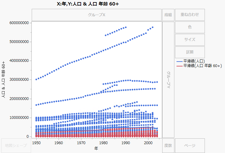

「PopAgeGroup.jmp」サンプルデータテーブルには、世界の各地域における年齢と年ごとの人口に関するデータが含まれています。「人口」列には年別の国人口、「人口 年齢 60+」列には60歳以上の人口が含まれています。それでは、これらの2つの変数を1つのチャートに表示してみましょう。
1. [ヘルプ]>[サンプルデータフォルダ]を選択し、「PopAgeGroup.jmp」を開きます。
2. [グラフ]>[グラフビルダー]を選択します。
3. 「人口」と「人口 年齢 60+」を選択し、「Y」ゾーンにドラッグします。
4. 「年」を選択し、「X」ゾーンにドラッグします。
図3.14 マージされた「人口」と「人口 年齢 60+」
Pop and Pop Age 60+ Merged

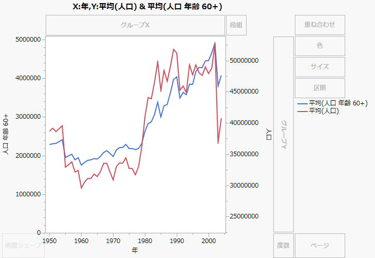

年ごとの平均にしてから2つ目のY軸を追加して、「人口 年齢 60+」の値をより見やすくします。
5. 「点」のオプションパネルで、「要約統計量」を[平均]に設定します。
6. [折れ線]Image shown hereをクリックします。
7. 「Y」ゾーンで変数名を右クリックし、[右へ移動]>[人口]を選択します。
図3.15 2つ目のY軸の追加
Second Y Axis Added
「人口」の軸が右側に追加され、両方の値セットが表示されるように両軸のスケールが調整されます。これで、2つの測定値の関係が目に見えるようになりました。たとえば、どちらの測定値も2002年を境に減少し始めていることがわかります。
