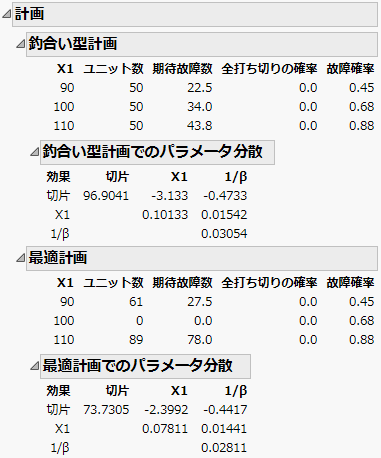

「計画」レポートには、最適計画だけでなく釣合い型計画もあります。最適計画は、故障確率の推定値が最良になるようにユニットを割り振った計画です。2つの計画の分散推定値を比較することで、釣合い型計画より実施方法が複雑な最適計画に、採用する価値があるかどうかを判断します。
図28.4 加速寿命試験の「計画」セクション
ALT Design Sections
計画
釣合い型計画の表と最適計画の表があります。1因子の場合には最初の1列に、2因子の場合には最初の2列に、因子水準が表示されます。
ユニット数
加速因子の水準の組み合わせごとに、試験に用いるユニット数。
期待故障数
指定した計画の設定における故障数の期待値。故障数の期待値は、指定された事前モデルに基づいて計算されます。
全打ち切りの確率
指定した加速因子の水準の組み合わせで試験されたユニットの故障数が0となる確率。この確率も、指定された事前モデルに基づいて計算されます。
故障確率
計画の設定で期待される故障確率。故障確率は、期待故障数を試験に用いるユニット数で割った値です。
メモ: 期待故障値と打ち切り確率は、指定した事前モデルが妥当なのものかを判断する材料になります。
釣合い型計画でのパラメータ分散
釣合い型計画におけるパラメータ推定値の分散共分散行列に比例した行列。
最適計画でのパラメータ分散
最適計画における、パラメータ推定値の分散共分散行列に比例した行列。なお、この計算は、「事前平均」セクションで指定された値を真のパラメータ値とみなして行われます。
メモ: 「最適計画でのパラメータ分散」行列を、「釣合い型計画でのパラメータ分散」行列と比較すれば、最適計画で推定値の分散がどの程度小さくするかが判断できます。
