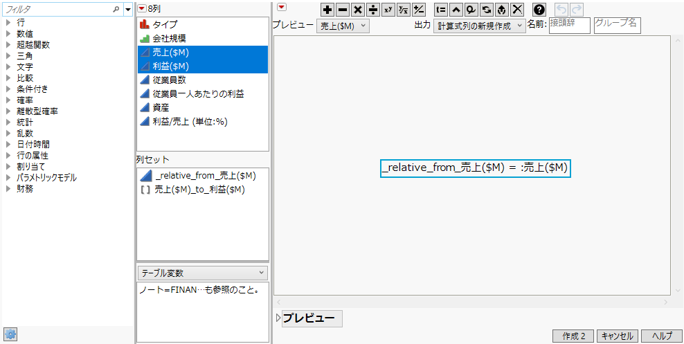

1. 変換する列を選択し、列見出しを右クリックします。
2. [計算式の新規作成]>[計算式]を選択します。
選択した列に対する計算式エディタが表示されます。
図4.43 計算式エディタを使った計算式列の作成
Creating Formula Columns with the Formula Editor
列セット
「列セット」パネルを用いて、複数の列を操作できます。この「列セット」パネルは、複数の列を選択して計算式エディタを開いたときに使用できます。ここで定義されている列の集合は、Sum関数やMedian関数など、列単位で動作する関数において計算式の要素として指定できます。
デフォルトでは、2つのセットが用意されています。
1番上に表示されているセットは、複数の列の1つ1つを別々に参照しているものをまとめて表したものであり、「_relative_from_」という接頭辞が付けられます。また、元の複数列と同じデータタイプが設定されています。このセットを「フローティング列参照」と呼びます。このセットは、各列を個別に扱います。
2番目に表示されているセットは、リストアイコンImage shown hereで表され、複数の列のリストです。このセットは、すべての列を1つのリストとして扱います。
